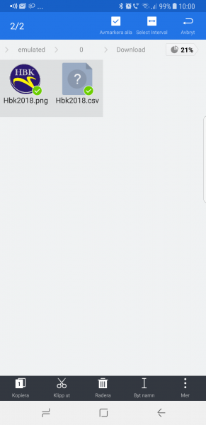

Kolla bland dina appar i mobilen om du har en filhanterare installerad (t ex Mina Filer). Annars är mitt råd att ladda ner ES File Explorer (eller ES Filutforskaren) via Google Play, jag tror att den finns i en gratisvariant. Den är mycket bra. Då är det dags att installera POI-filen HBK Husbilsplatser 2018 i CoPilot ...
  1. Starta din filhanterare och gå in på Internminne/Download, håll nere på filerna en i taget så att de markeras med en grön bock, klicka sedan på kopiera i listen längst ner till vänster2018-01-16 10.00.19.png

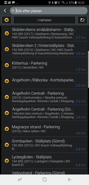

Nu ligger de på plats. Klicka på förstoringsglaset, klicka på de tre punkterna, scrolla ner så hittar du HBK platserna, klicka på den raden så kommer platserna upp:
Som du ser har jag inte installerat ikonfilen på mobilens CoPilot. Ska jag få med den måste jag då först ta bort POI-filen HBK2018 (som ligger i undermappen user_places, under save-mappen, se ovan). Och sedan börja om från början. Det får även du göra om du gör något fel på vägen, och sedan börja om på nytt.
