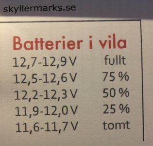

Här är en liten vägledning om batterier. Behöver inte vara under 12v för att vara slut
    1,9 MB · Visningar: 16
