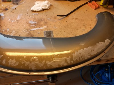

Hej, har en euramobil med lacksläpp på skärmbreddarna, dom är gjorda av plast.
Hur får jag det snyggt igen?
Håkanb

Jag hadde samma problem pa min Eura, jag plockade forsiktigt bort flagor som inte lossnade med hjalp av en hogtryckstvatt.
darefter slipade jag med ett mycket fint sandpapper.
Darefter kopte jag en tva komponents klarlack pa spray burk. fran att man aktiverar sprayburken har man ca 45min att anv den inan den hardar. sa jag sprayade nagra lager och det blev som nytt igen.

nej, jag hogtryckstvattade bort nastan allt, sen pillade jag o slipade bort det som var kvar.
Kor du med hogtryckstvatt sa aker det mesta med om du far in vattnet under den befintliga klarlacken.
