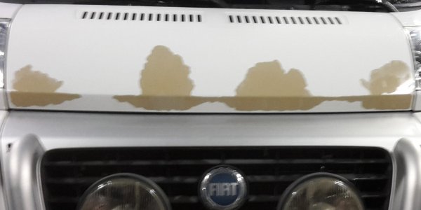

Var på er vakt om ni skall köpa en Fiat husbil -08 -09 problem med lack det släpper i stora bitar ned till grundfärgen (fel vid lackering för lång eller kort tid mellan grund och täck) fiat ger kalla handen så det är bara att betala själv.

Här kommer en bild

Det kostar nåra tusenlappar att fixa hos en billackerare, ingen stor sak om man har hittat rätt bil till rätt pris. Det skulle i vart fall inte hindra mig från att göra affär:)

Det känns inte som att problemet är särskilt vanligt, då borde man hitta fler som har råkat ut för det, bilen är en storsäljare (som transportbil) och jag har svårt att tro att Fiat väljer att sätta dom "felande" motorhuvarna på husbilschassien endast.
bilen är ca 6-7 år, har du ägt den sedan ny?
Jag funderar på om den blivit omlackerad någon gång?

Tycker att grundfärgen brukar vara grå kanske omlackerad.

Kan det inte vara så att hustillverkaren (Adria) har lackat om bilen för att få samma vita nyans som bodelen???

Efter att jag fått problem med lacksläpp tittar jag på Citroën Jumper och Fiat Ducato som jag går förbi
och lacksläpp är inte alls ovanligt. Läs även i denna länk:
http://www.husbilsklubben.se/forums/t66099/
Billackeraren som fixade vår bil sa att orsaken var att grundlacken inte hade fått härda färdigt innan ytlacken lagts på.
(Jag har definitivt aldrig högtryckstvättat där vår lack släppte.)

Ni andra får väl se på det som ni vill men det är inte bara huven ,det sprider sig och jag har inte haft högtryckstvätt och min lackerare hade samma ide som din ( Ulf)

Jag har en Adria på Fiatchassi årsmodell 2010 där jag fått lacksläpp vid båda sidor om framrutan på plåtdetaljen som även omfattar skärmsidan. Har även hittat släpp på huven vid "gälarna".
Trodde jag var ensam om problemet, men fann denna tråd när jag googlade.
Av inläggen förstår jag att ingen vill kännas vid problemet utan det är upp till varje enskild bilägare att får problemet (omlackning)!

Har en 09 tillverka i januari nu körd över 140000 km inte nån lossnad av lack nånstans.

har en 2011 med lacksläpp på motorhuven ,kan i för sig vara tillverkad tidigare ,,hälsningar lasse

Har 2012 med samma problem med min motorhuv, var i kontakt med Fiat men dom var inte intresserade man menade att det var stenskott som orsakat detta och att jag inte kollat det och målat i dessa. Jag fick lacka om huven hos en lackerare som kan sin sak, han trodde som andra att det var ett dåligt jobb från fabriken.
