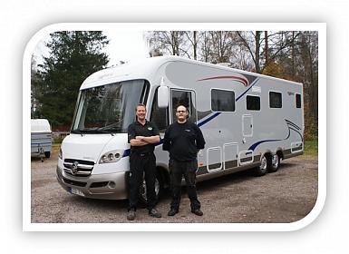

Killarna som gjorde jobbet har välförtjänt kommit med på ett par av bilderna.

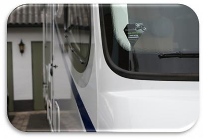

Spegelbild i lacken.

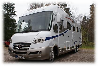

Trots mulet väder.
Helheten.
Grabbarna som gjorde jobbet.
