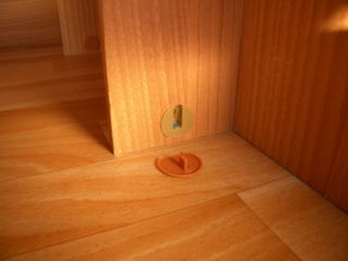

Jag har en fundering om det här med lösa skruvar i inredningen.
Jag har i dag gått över endel av skruvarna och dragit åt lösa.
I skogsbruk och jordbruk har jag lärt mig att det som sitter
löst går sönder. Hur gör ni. Kollar ni er inredning?
En annan fråga, borde man lossa dessa skruvar under bilens
vinteruppställning. När det blir fuktigt sväller ju träet och
drar loss skruvarna. På vår Fiammafläkt har tre hörn spruckit
av denna effekt.
På vår bil finns dessa plastbrickor som hållare för skruven.
    11,7 KB · Visningar: 461

Problemet med lösa skruvar i inredningen beror på att skruvarna är idragna med
skruvdragare och att det nästan alltid förstör träet under beslagen.
En skruv dragen med handkraft lossnar mycket sällan om den är riktigt
iskruvad från början.

Om trä´t är sönderdraget går det ju inte att få något
fäste vid efterdragning. Så har inte varit fallet med de
skruvar jag justerat. Däremot är det så med en del
skruvar vid gardinkasetterna och gardinstängerna.
Gardinstängernas fästen går ju upp i skåpen och det har
jag löst med en genomgående skruv med vingmutter på
undersidan som inte kan skruva av sig då den liggeer emot
skenan.
