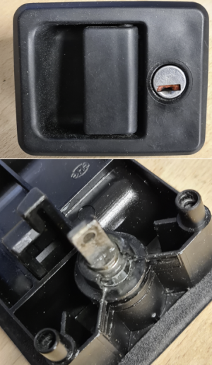

Får inte in nyckeln i ena låset på garageluckan i vår Bürstner Argos. Smörjning hjälpte inte så slutsatsen blev att jag måste beställa en ny låscylinder.
Jag demonterade hela låspaketet och tog bort låsringen men det går inte att få ut låscylindern.
Jag antar att man måste ha en nyckel inne i låset innan cylindern kan dras ut. Vad göra, använda våld?
Läst att man behöver en särskild ”servicenyckel” för att ta ur cylindern.
Cylindern behöver också vara uppläst för att det ska fungera, med servicenyckeln.
Hej..jag har lyckat få bort cylinder enl, bild
Den sista bleck ska tryckas in,
