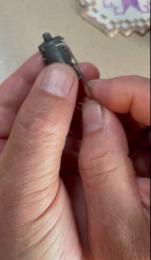

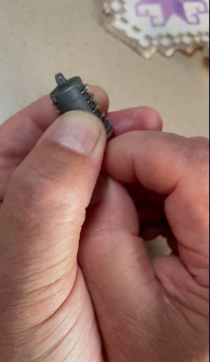

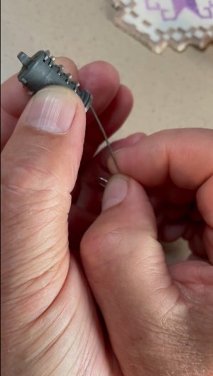

Hej..jag har lyckat få bort cylinder enl, bild
Den sista bleck ska tryckas in,
