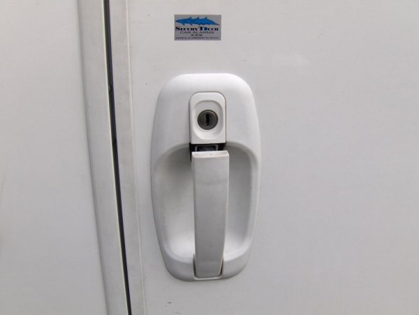

I dag fick min hustru bodelsdörrens handtag halvvägs i handen. Fästet i övre delen
släppte. Vi demontering visade det sig att den anordning som ska öppna låset
gått av. Den delen är fastsatt med en låssprint så den borde gå att byta.
Nu finns det ju inte angivet något fabrikat på låset så man vet ju inte var
man ska börja att leta.
Finns det någon som vet var man får tag
i en sådan liten pryl?

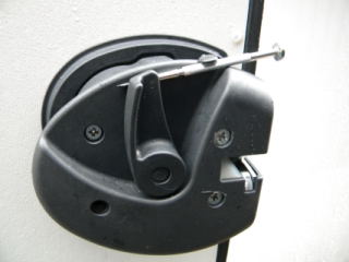

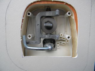

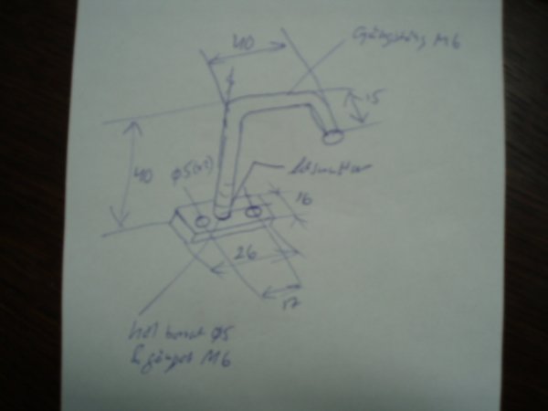

Jag vet inte om jag har samma dörrlås som på din bil men jag tror det. Jag har en Sharky 2007. Jag fick hjälp av Leif på Mac Möller i närheten av Katrineholm.
Han mailade mig bilder på hur man själv kan fixa låset om nu garantin har gått ut. Jag bifogar dessa bilder. Nu vet jag ju inte om det är samma fel på ditt lås som det var på mitt. Jag lyckades i alla fall laga mitt lås med hjälp av dessa bilder. Detta behöver du. Plattjärn, jängstång M6, mutter M6.
Lycka till.
Leif
Jag klarade det på två försök:)

Sv: Låset bodelsdörren
Hej Leif.
Låset är nog rätt likt mitt men jag undrar vad du behövde
plattjärnet till. Har du gängat plattjärnet och skruvat fast det i handtaget?
Jag tror att jag skulle kunna borra och gänga i själva handtaget
och sedan låsa den gängade stången med muttern.
Mitt handtag går ganska långt igenom och på bilden ser jag inget av
handtaget. Har du kapat av något av den genomgående handtagsdelen?
F.d. 52969

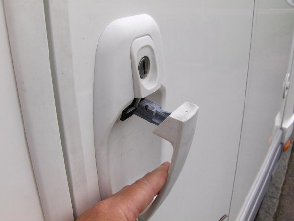

Jag skruvade loss den delen som sitter i handtaget. Jängade i plattjärnet och skruvade fast det i handtaget med de 2 mindre hålen vid sidan om det jängade hålet, jag kunde inte använda de små skruvar som satt där utan fixade ett par som är någon mm längre. Muttern har jag för att låsa jängstången så att den inte ändrar läge. Jag bifogar bilder på mitt handtag.
//Leif

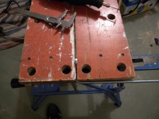

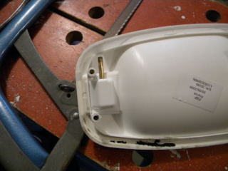

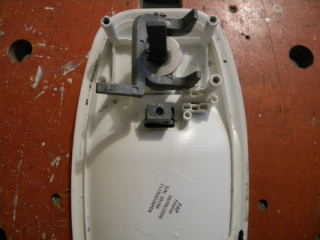

Nu har jag också fixat låset till bodelsdörren.
Jag valde att gänga direkt i den tapp som
finns i handtaget. Jag behövde 6mm gängad stång,
mutter m6, borr 5mm, gängtapp 6mm, tätmassa för
den yttre plattan till handtaget.

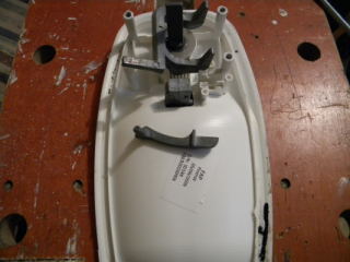

För att får bort brickorna och kunna ta bort låset använde jag
en liten mejsel. Mitt lås hade bara tre skruvar. Varning!! Ta inte bort
skruven i vredet, då delas låset och lösa delar ramlar ut.
Denna kommentar gäller för bilden längst ner i inlägget.
Som du ser har jag tagit bort den yttre plattan med handtaget.
Två skruvar sitter i nedre delen. Här ser du den del som gått
av i låsarmen.
Här har jag borrat i den befintliga delen i handtaget. Borrade i
steg 1mm från 3-5. Gängade sedan med gängtapp 6mm.
Handtaget sitter fast med en sprint. Om du har behov av att
ta bort det, observera då att ena ändan är refflad. Den änden
ska tryckas ut först. Ser du inga refflor, tryck åt andra hållet.

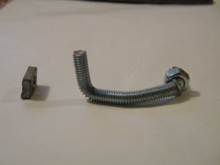

Jag bockade stången i min arbetsbänk. Jag har filat upp ett
spår där jag får rätt längd. Bocka mycket försiktigt i små steg.
Den sista biten knackade jag med en hammare ännu försiktigare.
Här ser du resultatet. Jag har böjt den längsta delen lite för
att slippa bocka böjarna allt för hårt. Här har jag satt på en
mutter för låsning mot handtaget. På slutresultatet satte jag en
riktig låsmutter. Den lilla delen bredvid är 3mm som jag sågat
av på handtagsdelen för att få pats med min lösning.

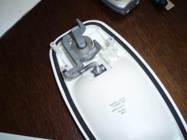

Här sitter handtaget monterat. Genomgången för handtagstappen
har jag slipat upp ända intill tätningen som sitter på utsidan.
Detta innebär att jag kan demontera tappen och ta ur den utan att
behöva lossa handtaget nu. För att skruva skruvarna behövs en
lång, tunn mejsel och den bör vara magnetisk så att skruven sitter
fast. En nödlösning är att magnetisera en vanlig mejsel om du har
en stark magnet. Låt den sitta på mejseln ett tag så funkar det för
någon skruv.
