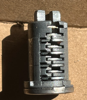

Hej,
Jag har några låscylindrar som börjar strula lite, så jag tänker byta ut alla innan de fallerar helt. Jag har tagit ut en av de gamla, men vilket system är det? Jag hittar ingen märkning på dem förutom ett instansat nyckelnummer. Eller om jag vänder på frågan, är tex ZADI kompatibelt med mina lås? Det ser rätt ut på bild...
Min gamla cylinder på bild.
Ett exempel på ny cylinder:

Jag har mätt lite på min gamla cylinder, det är inte ett ZADI-lås. ZADI är lite längre tydligen, och på de bilder jag har sett på dessa ser det ut som att de "alltid" är märkta med deras logga, vilket jag inte har.
Min cylinder ser ut att passa enligt FAP-systemet, det ser likadant ut och måtten ser ut att vara samma. Jag beställer ett paket med 10 cylindrar för 700kr plus frakt, så får jag se om de passar.
Ska ni byta, kolla måtten då de ser lika ut på bild, men det verkar skilja lite i längd.
