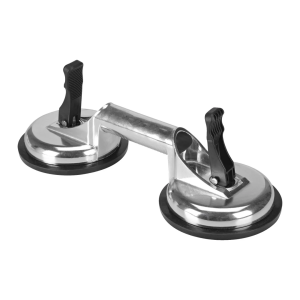

Jag har liknande problem med att den "släpper efter" när man spänt upp den.
Ska bli spännande och se om det kommer något bra svar.
Som en nödlösning har använt en sån här för att låsa fast veven mot väggen så att den inte snurrar.
Men helst vill vi ha en lösning i markisen.
Visa bilaga 234355
Har samma problem men kan inte se något svar på problemet, fast länken är gammal

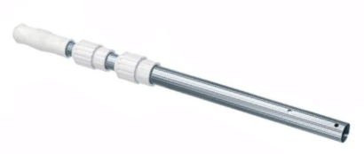

Jag köpte en teleskopstång för swimmingpoolborste hos Hornbach, den är tredelad och tar lite plats. Stången är stabilare än dem man köper för ändamålet i tillbehörsbutikerna men passar utmärkt. Genom att rulla ut markisen helt och sedan spänna ut den med hjälp av teleskopstången så förblev den utsträckt.
Stången passade i de befintliga hållarna som satt på markisen och husbilen.
