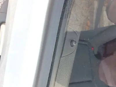

På Ducato är det dumt för dom har sparat in på knopparna som vi alltid haft på bilar. Knopparna på låssidan av dörren där man kunde låsa och låsa upp utan fjärrnyckel. När man nu begär låsning med fjärrnyckeln eller på knappen mitt på instrumentbrädan så det ända man ser är att det blinkar mitt på instrumentbrädan. Men man ser inte om dörren är låst eller inte. Och det går ju inte att provkänna inneifrån, dumt kan jag tycka. Bifigar bild på en Sprinter.

man kan väl öppna fönstret och känna på handtaget på utsidan

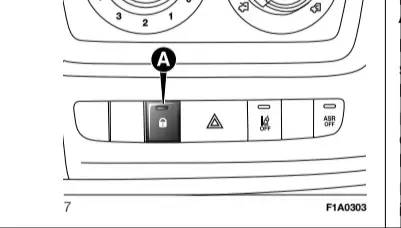

ok, skall se imorgon om jag har den knappen. Låser den hela bilen inne ifrån?
Ja, den låser hela bilen. Och lyser då i ca tre minuter.
Om man (åtminstone på min bil) istället låser med fjärrkontrollen blinkar lampan istället så länge bilen är låst.
Jag har inte märkt någon funktionsskillnad på låsningen förutom hur lampan lyser/blinkar.
På vår 2018 indikeras det här om det är låst:
Visa bilaga 243790
Den knappen/lampan nämner jag i inlägg 3. Där ser du inte om det är låst. Du ser att bilen har tagit emot signalen från fjärr nyckeln eller att du tryckt på knappen. Men om motorn i dörren verkligen har låst ser du ju inte. Och du kan inte kontrollera det inne ifrån. På en Sprinter ser du det för då har knapparna i dörrarna åkt ner.
Jo det syns. Som beskrivet i inlägg #11 plus att den vid misslyckad låsning beter sig annorlunda och blinkar i 3 sekunder, på samma sätt som blinkersen.
