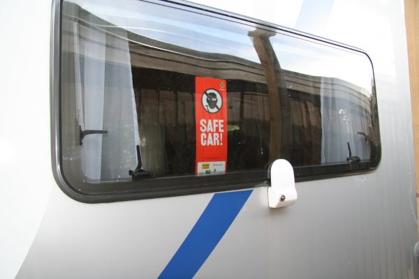

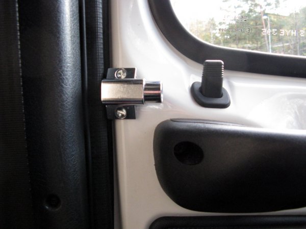

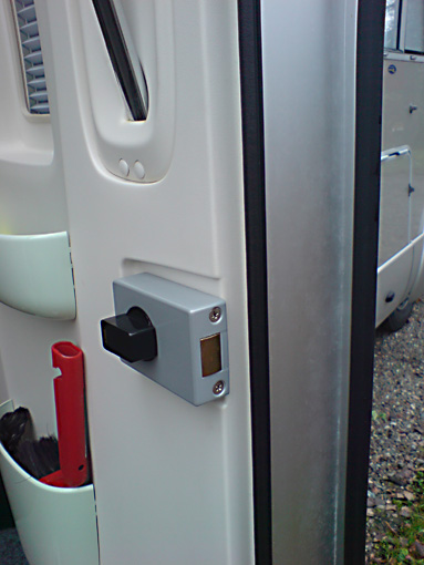

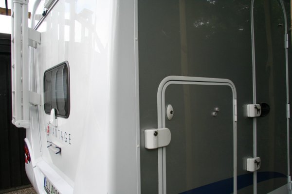

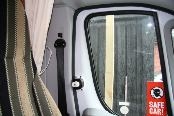

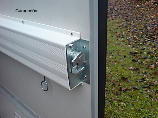

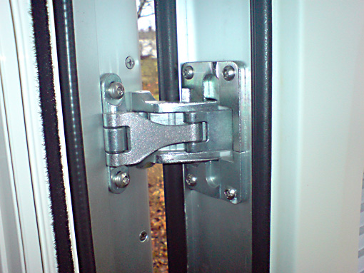

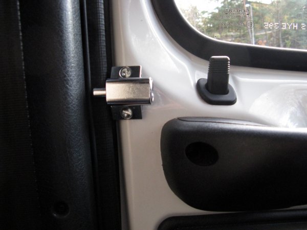

Så här har jag gjort - (webadm hjälpte till att få in bilderna), det blir ju lättare att förstå med dem.
Den genomgående tanken är ju, att det inte ska gå att ta sig in i bilen och använda sig av dörrarna. Framdörrarna kan man naturligtvis öppna inifrån men inte utan nyckel. Bodelens dörr och alla fönstren kan man inte öppna inifrån, men extralåsen på dom har vi aldrig låsta då vi bor och sover i bilen. Man vill ju kunna komma ut ur bilen i en ev nödsituation.
Ev inbrottsförsök när vi "är hemma" i bilen tar nog våra duktiga hundar hand om!
PS
extralåsen på insidan av hyttens dörrar har separata nycklar, varav en alltid finns gömd vid förarplatsen, de andra på respektive nyckelknippa
de övriga extralåsen kan fås med en gemensam nyckel så, att man inte behöver hantera alltför många sådana.
Peter

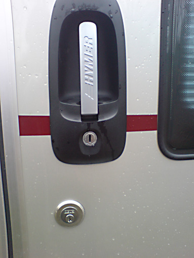

Sv: Lås på bodel
Hymers säkerhetspaket erbjuder en snygg och säker lösning.
Både bodelsdörren och förardörren har dubbla lås. Dels det vanliga fjärr-
manörerade låset plus ett cylinderlås med en kraftig låskolv som omöjliggör
ett inbrott via dessa dörrar. Att sedan dörrarna är extremt stabila med
kraftiga gångjärn gör att man känner sig trygg mot inbrott.
Garagedörrens lås är även den av kraftig konstruktion.
I säkerhetspaketet ingår även larm och ett litet säkerhetsskåp.

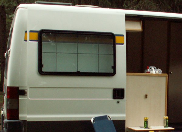

Nästan lite chockad upptäckte jag hur enkelt det var att peta upp fönstren.
Jag svetsade till ett par enkla galler alltid hjälper det något.
Utseendet får andra bedömma, men jag tycker inte att det blev altför illa.

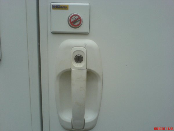

Sv: Lås på bodel
På Biltema hittade jag följande enkla men rejäla kolvlås. För c:a 100 spänn får man 5 lås med nycklar. Samma nyckel till alla låsen. Dom kanske passar till vissa bodelsdörrar också.
    201,3 KB · Visningar: 89
    519,9 KB · Visningar: 73
18.274
Sv: Lås på bodel
Ja turbo, jag tror att dom fungerar bra under förutsättning att man fäster dom med genomgående bult. Kanske bör man också kolla att dom inte går att låsa upp med en skruvmejsel, vilket jag har glömt att göra. Eftersom det är 5 lås i förpackningen, så kan man ju offra ett av dom för att testa det.
