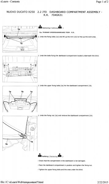

Vad jag menar är att låset sitter fast i luckan med 4 skruvar. Hur man tar bort luckan vet jag inte men om du vill ta bort hela handskfacket så bifogar jag en beskrivning från reparationshandboken. Lycka till !
Mvh / Roland
Sv: Lås Fiat
Tack! då vet jag hur jag får bort luckan.

Hej.
Om du tittar på den översta bilden så ser du "bullen" där låset sitter strax under där det står 1a. I den "bullen" sitter det 4 skruvar inifrån luckan som håller låset. Finns inte de skruvarna på din bil så har jag tyvärr inga fler tips att komma med.

Det är inte samma lås på min bil,låset består av två tappar som går ut i sidan av luckan.
På bilden verkar det vara en krok som låset hakar fast i mitten upptill,där finns bara en täckkåpa på min bil.
