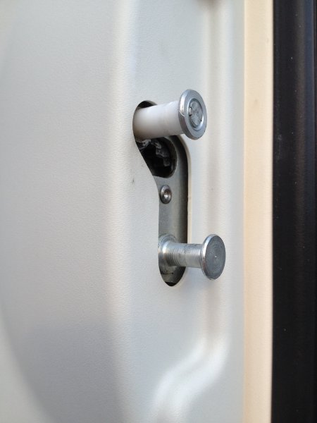

Har problem med det övre låset då låsspärren (den vita plastöverklädda)
stundtals expanderar/växer så att den slår i dörrkarmen. Låset fungerar bra ca 10-20 gånger (stänga, låsa, öppna) för att sedan expandera och slå i. Någon med liknande problem???
    918,2 KB · Visningar: 14

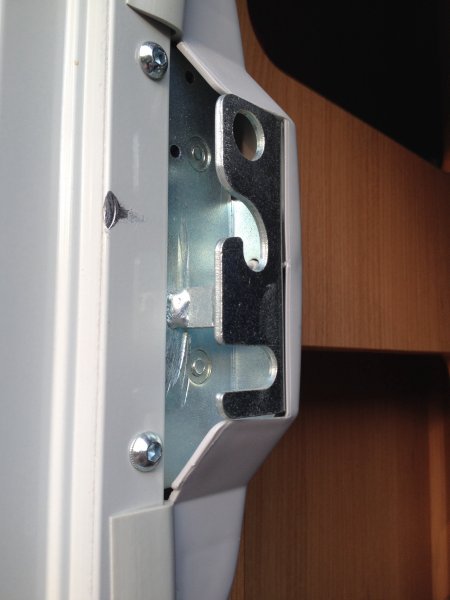

Här kommer en bild till för att förtydliga. Med vänlig hälsning, Greger domar husbil första säsongen
    943,9 KB · Visningar: 31

Det sitter en fjäder bakom plastkåpan som lyfter låsspärren, denna fjäder har jag bytt både uppe och nere.
Ett annat problem jag haft med dörren är att den svikta när man skulle stänga och ej gick i lås, detta berodde på att gångjärnen behövde spännas. Öppna fönstret i dörren och spänn insexbulten till gångjärnet (ev lägg en ny packning i mellan) vilket hjälpte på vår bil en Adria Vision 647. Om du har någon fråga får du gärna ringa mig 070-5127319

Jag har också samma typ av lås på min HB. När jag tittar på dina bilder så ser det ut som att dörren "hänger" för jag antar att det är det övre låset man ser på biden. Detta kan bero på att gångjärnen har lossnat något. Så mitt tips är att försöka justera, spänna gångjärnen.

Hej och tack! Skruvade åt gångjärnen vilka satt lösa och nu så funkar allt! Grannarna har nog idiotförklarad mig då jag stått och öppnat och stängt dörren ett femtital gånger med ett stort leende.:yes:
