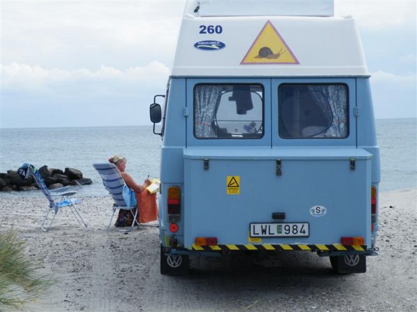

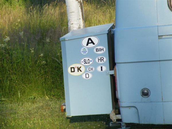

Sv: "Låda på ryggen"
Skickar ett par bilder hur det är löst på vår LT 31:a (den satt där när vi köpte husbilen)
Lådan är av aluminium av ca 5 mm tjockt gods och är fastskruvad på två förlängningar
som utgår från rambalkarna ,vidare är den fastsvetsad i gångjärnen på bakdörrarna
belysningarna på lådan är kopplad till släpvagnskontakten.
Här förvarar vi bord och stolar, dynor ,vattentanken på 25 liter,verktyg,en P11 fiskegrejer m.m.
Hälsningar
Roffe
