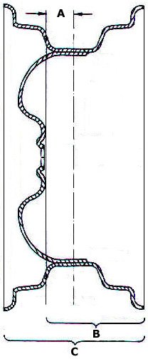

Håll även koll på ET värdet på fälgarna = hur mycket dom breddar utåt resp inåt .
Ju lägre ET ju mera kommer fälgen utåt .
Ex. har du ET 35 och sätter på ET 25 så kommer däcket 1 cm länge ut = 2 cm ökad spårvidd .
Detta är under förutsättning att du har samma bredd på fälgen .
Fälgens inpressningsdjup, eller ET-mått, visar hur långt in (eller ut) fälgen sitter i förhållande till fälgens mittpunkt.
1. Börja med att mäta fälgens bredd (C).
2. Mät från fälgens bakre kant till anläggningsytan (B)
3. Minska B-måttet med halva fälgens bredd.
4. Resultatet är inpressningsdjupet (A).

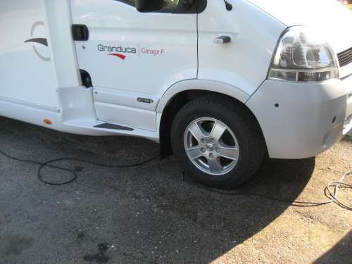

Vi beställde och köpte våra direkt från Tyskland, samma dimension, och det fungerade helt perfekt.
Priset blev ca: 1200:-st inkl frakt för 6 fälgar.
Dom kan ses på Min husbil/Aviatören.

Jag var också inne på att köpa mina fälgar i Tyskland. Insåg snart att jag inte skulle göra någon större förtjänst då frakten åt upp vinsten.
Tror att jag har likadana fälgar som Aviatören. Alutec Energy 16".
Jag tror att jag betalade ca 10000:- för fyra kompletta fälgar med sommardäck, levererade direkt hem till gården.
