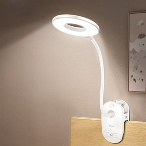

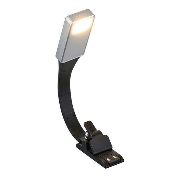

Vi har en MC louis 4/331 halvintegrerad och vi saknar bra läsbelysning när man sitter i de främre fåtöljerna. Tänker mig att man kan sätta lampor med svanhals och montera dessa i den hylla som löper runt fronten. Min fundering är om någon vet om det finns bodels el som man kan komma åt i den främre delen? är det någon som gjort någon liknande montering?

En kartläsarlampa med flexibel svanhals brukar numera vara led och tar nästan ingen ström alls. Jag skulle nog tjuva lite ström från ciggtändaren på instrumentpanelen eller bilens säkringshållare som brukar sitta nere till vänster under ratten.
