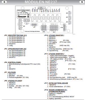

AES på samma regulator. Var kopplar jag in den på ett EBL, Nordelettronica NE237? Ser varken T10 eller S+ som den enl regulatorns manual skall kopplas till.

S+ plus hittar du på baksidan av kylen.
Ok! Så, direkt från regulatorn till baksida kyl? Inte via EBL? Kan ju tänkas att det redan är framdraget från kylen, men då vet jag inte vad för färg på kabeln. Antar att jag kommer år för att se utifrån, om jag tar bort gallret. Eller, någon som vet hur det förhåller sig på en Adria Matrix Supreme - 18?
