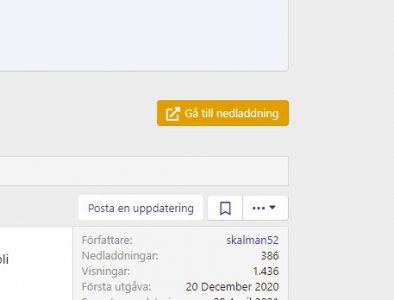

En GPI-fil kan du hämta direkt här i Forumet. HBK har. så att säga, kört POILoader åt dig. Gå till länken jag gav dig här ovanför. Uppe i högra hörnet på den sidan hittar du en knapp (se bilden). Klicka på den så startar nerladdningen. Garmins GPI-fil med bilder är ca 750Mbyte stor så det tar några minuter att ladda ner. Det är bilderna som gör att den är så stor. :)
