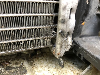

Min husbil läcker kylarvätska. Får fylla på ungefär en gång varannan vecka så det håller sig mellan minimum och maximum sträcket.
Till början såg jag att det droppade vid slangarna, då drog jag åt och hoppades problemet var löst. Problemet fortsatt dock och tycks vara när jag kör bilen som det läcker. Jag har sett någon droppe hänga från radiatorn så eventuellt kommer läckan därifrån.
Jag har försökt läsa runt lite på internet men läst olika och min fråga gäller ifall det är riskfritt att köra och fylla på så att det aldrig hamnar under minimumstrecket? Eller finns det risker med detta, på vilket sätt i så fall? Jag har tyvär ej möjlighet att byta ut radiatorn just nu. Temperaturmätaren överstiger aldrig mittenstrecket.
Sedan finns det ju s.k kylartätningsmedel... Dessa har jag läst ska lösa problemet men att en risk finns för att det skapar nya problem istället, ''gör det på en bil du ej bryr dig om'' och liknande har jag läst. Å andra sidan har jag läst att de dyrare produkterna ej täpper till. Denna mekaniker tycks vara nöjd med Bar's stop leak
Om det är riskabelt med sådana produkter och OK att bara fylla på då & då så föredrar jag ju det senare.

Småläckor som sker när motorn är varm lämnar ofta bara "vita" fläckar efter sig, utan att droppa och är svåra att upptäcka. Om du har sådana fläckar på tex kylaren, gör rent och kolla om de kommer åter. Gamla slangar som läcker brukar jag lossa och ha på packningsklister (Permatex) och dra åt måttligt eller byta. Att hälla i saker för att täta är bara tillfällig åtgärd och risk att det sätter sig där det inte ska vara!
Är kylaren otät är det troligt att det inte går att laga (löda). AutoDoc eller Mister-Auto brukar ha nya till vettig peng.

Åk till en verkstad. Låt dom trycksätta kylsystem. Då ser man var läckan finns. Det är vanligt att kylaren läcker där plastgavlarna och kyllamellerna är fästade vid varandra. Autodoc och bilskrotar har billiga kylare...
Undvik kylartätning. En kan sätta ihop värmepaket och kylsystemet

Titta över kylet mycket noga speciellt längs kanterna mot tankarna, så hittar du nog läckan, det brukar bli ljusgrön ärg där.
Ett nytt kyl är inte särskilt dyrt, kan vara värt att byta i förebyggande syfte på en såpass gammal bil. :)

Det är klar röd färg som syns. Det syns mellan stålet & plasten på kylaren. Jag tycker det inte ser tätt ut där heller. Jag ska nog kika en gång till för att säkerställa att jag ej ser några slangar ovanför kylaren som läker så det runnit ner. Sedan får jag fundera lite över ifall jag ska låta dem provtrycka eller beställa ny kylare, kanske en provtryckning är bäst?
Vad kostar kylare samt rimlig arbetskostnad för bytet hos verkstad? Stop leak produkter har jag hört lite olika om, OM jag skulle gå med det alternativet så verkar Bar's stop leak vara bland de bättre.
Men, att fylla på ca 1dl varannan vecka är varken så krångligt eller dyrt, så jag är nyfiken på om & varför i sådanafall detta skulle vara en ohållbar lösning? Detta skulle jag gärna vilja veta.

När du fyller nytt vatten varje vecka, späder du ut glykolblandningen till att till slut vara skitigt vatten! En köldknäpp och du kan få stora bekymmer!
Kylare hos Mister Auto från 400:- till ?

Jag drog åt en slang som läkte lite kylarvätska. Den sitter lite på sidan av kylaren. Det verkar dock som att det är just kylaren som läcker, detta p.g.a att det fortfarande läker alldeles där plåt/plast möts under kylaren.
Men, jag håller på att kika efter ny kylare. Frågade efter offerter för både arbetet + kylare men min erfarenhet är att dom, i vissa fall, väljer ovanligt dyra delar direkt från Fiat istället för att beställa eftermarknadsdelar av ibland ännu högre kvalité till en billigare peng.
Jag har t.ex läst att Denso har bra kylare. Men när jag skriver in bilmodellen (Fiat Ducato MultiJet 100, 2.2D, 74KW Årsmodell 2008) så kommer detta upp Sökresultat för: 'kylare' - Trodo.se
Jag tycker det blir mycket att välja mellan, det står bl.a för automatväxlade fordon, för fordon med/utan AC... Visst, jag vet ju att min är manuellväxlad och ej har någon AC men då de tycks olika till utséendet känns det lite som man chansar. Här är en Denso för drygt 1300:- t.ex Sökresultat för: 'kylare' - Trodo.se
Sedan undrar jag vad ni tycker är en rimlig arbetskostnad för byte av kylare kan vara? En timmar jobb har jag läst ibland, då låter ju ca 1000:- kanske som något det kan kosta.

Min 09 läkte också kylvätska, letade läckan ca 2 år. Det ökade med tiden och började droppa förarsida. Har beställt ny kylare hos lokal reservdelsäljare.
Visa bilaga 215323
Jasså...
Hur mycket läkte det under tiden du körde i 2 år då? Hur ofta/mycket fick du fylla på?
Jag drog åt en slang och därefter tycks det läcka mycket mindre, men fortfarande läka från kylaren. Så jag får se ifall jag kör vidare så ett tag innan jag köper ny kylare beroende på hur mycket det fortsätter att läka. Får se när jag kört lite till.
