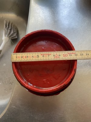

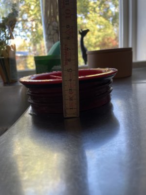

Hej alla igen.
Nu har vi åkt ut till husbilen och med tips från sysk187 kom vi att köra upp mot en backe så vi(läs min man) hade det lite mer lättåtkomligt.
Vi såg att det droppade lite från locket men efter rengöring och ditsatt igen så började det läcka ännu mer, så nu behöver vi hitta rätt lock/packning. Packningen såg väldigt tunn så den har nog suttit den sen start(2010/2011) så nog på tiden att packningen byts. Vi såg inget märke på locket för eller något mer specifikt kännetecken. Någon som har bra tips för att hitta ny packning till locket? Alternativt nytt lock.
Hej alla igen.
Visa bilaga 236425Visa bilaga 236426
Mitt lock var åt andra hållet dvs innergänga…
Med en rätt rejäl packning.
Ja du har nog rätt Peter det var nog en konisk, nu var den helt platt. Tror du att det håller tätt med oring eller behöver man hitta en försäljare av en konisk? Vi var inne på att beställa lite olika från kullagret som hade otroligt många oringar, där kunde man ta lite olika tjocklekar. Vi tänker 2-3mm i tjocklek.
"Problemet" är att den grova gängan i locket gör att man inte "orkar" dra det tätt med en hård ordinär o-ring, den koniska profilen i den mjuka tätningen har mycket lättare att bli tät med den kraft man har i fingrarna.
