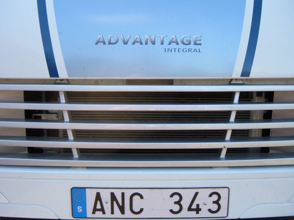

Sv: Läckande kylare
hm....min har både och.....
Är en 00:a 2,8 idtd
Fritt neråt om man tar bort tvärbalken som kylaren står på.
Men man måste ha bilen på lyft för att få plats rakt ner.
