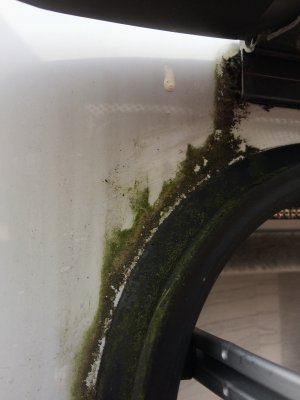

IMG_0602.jpegIMG_0602.jpegNär jag upptäckte vattendroppar på insidan så såg det ut så här vid listen när jag öppnade. Rengjorde och fettade in listerna. Satte upp listen på insidan med kilar så det torkade upp, ingen fukt sen dess men uppmärksamhet varje vår.
