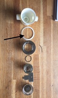

Vill bara vidareförmedla hur jag fick läckande diskho tät på en Hymer, kollade i hallen om nya Hymer HB hade samma typ av diskho avloppsbeslag SMEV. Jodå. Innan jag "kröp" till korset, limmade jag,,blev det tät. Jadå ett tag sedan läckte det vid middagstid. Insåg att jag var tvungen att jag rätt på hela kittet
Nu läcker i varjefall inte. Kittet kostade 572 kr hos Hymer Center. Det som jag saknade på gamla avloppsbeslaget är den vita packningen (pilen). Men att köpa endast packningen går ju inte

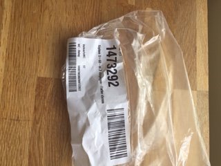

Bifogar partnummret (bilden) om någon hara samma problem, och vill beställa hela kittet
Jag hade läckande diskho där avloppsbeslaget är från SMEV. Jag limmade, jag skruvade..bara läckte, Insåg att enda lösningen vara köpa hela kitet (bilden). Tydlige har Hymer detta avloppsbeslag.
Förhoppningsvis hjälper mitt inlägg någon.

Svårt att se på bilden då den inte går att förstora.
Saknas inte vattenlåset(?) /rensluckan på den vita delen?.
Den kanske inte behövs nu för tiden heller eftersom "proppen"
ändock sitter där i.
Jag har ingen sådan packning. jag har en bred packning på undersidan mot diskhon.
Den har inte haft läckage än.
Denna har jag men med raka anslutningar.

Hej den vita plastringen som är markerad skall klämmas över kanterna på den rostfria diskbänken.
Men kvaliteten på dessa ventiler är urkass, efter ett års användning flagnar ”kromet” med risk för att man skär sej vid diskning.
Satte dit en vinkelventil RSK 8572025 istället ock en böj på slangen som vattenlås. Har funkat perfekt nu i flera år.

Jag får känslan av att satsen inte är original, utan en senare "piratdel".
Jag har liknande i min Hymer, men jag har renslock på mina vattenlås.
Samt de simpla ventilerna/silarna i krom har inga spår av flagning ännu, mina blir 18år i år.

Hej! Tja original eller inte, jag köpte dom på Hymer i Örebro. Oxå renslock. Troligen sämre kvalitet numera. Kan tillägga att jag är nöjd med dom riktiga vvs delarna.

Det som bilden visar är komplett avloppsbeslag. Rätt kass kvalite för att sitta på en Hymer..
