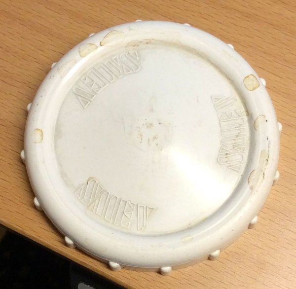

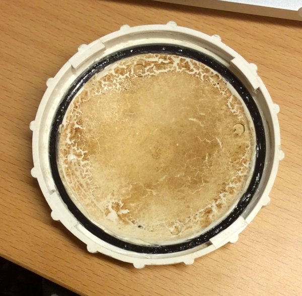

Har någon tips på hur man får vattenlåset i diskhon helt tätt (från läckage)? I höstas hittade jag besticklådan full med vatten, men trodde att jag hade lyckats täta genom att rengöra "locket" i botten av vattenlåset och O-ringen noga, och sedan smörja med o-ringsfett och skruva tillbaka.
I förrgår frös vattet och avlopp (någonstans i en slang) så att vattnet när det kom igång igen blev det stående i diskhon. Igår var hela kökslådan full av gråvatten igen... Det står "SMEV" på locket, och jag var tidigare inne i en järnaffärs "proffsavdelning" och gick igenom massor av O-ringar för att försöka hitta rätt utan att lyckas.
Men om en hyfsat fräsch O-ring inte kan rengöras och fettas in och hålla tätt - hur gör man då? Kan man tejpa igen allt på något vis?

Hej.
Jag tycker att det ser ut som att locket har bajonettfattning och i så fall kan läckaget bero på att materialet är något utmattat och inte pressar o-ringen tillräckligt mot tätningsytan. Är det så finns bara en lösning, byt vattenlåset.
Har du kollat vattenlåsets tätning mot diskbänkslådan ? Den gummipackningen som sitter där kan ha torkat och då läcker det där.

Har faktiskt inte kollat tätningen mot själva diskbänken den här gången - tack för tipset! Förra gången var det definitivt själva "locket".

Hej, en nödlösning som brukar funka ända tills man måste ta bort locket igen är silikon.
Torka och tvätta både O-ring och plastytorna med sprit så du får bort fett och vatten, så allt är torrt.
Lägg dit O-ringen och dra en kraftig sträng med silikon (en liten tub med svart silikon från Biltema funkar) runt över O-ringen. Dra sedan dit locket normalhårt, och låt silikonet härda ett dygn innan du spolar vatten. Det brukar funka bra, men om du skruvar med locket igen så måste man göra om operationen för att få det tätt.
Det bästa är ju om man kan få det tätt med nya delar om man hittar något som passar.
