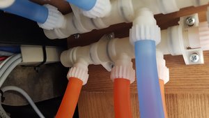

Jag har problem med droppande kopplingar för varmvatten vid vattenpumpen. Troligen har o-ringen vid den sista enheten börjat krypa ur sitt läge. Men de övriga kopplingarna är också blöta. Har någon varit med om något liknande, och vad skall jag göra? Det gäller de röda kopplingarna. Se bild. Det är väldigt trångt. Bilen är en Dethleffs XLI.20200729_144639.jpg

Jag håller med Bosse. Det borde gå att dra åt ändlocket lite mer. Man ser ganska många gängor där förgreningsröret ansluter till matande slangen vid klammern. Kanske går det att dra åt lite mer även där?
Jag vet inte om det fungerar på plastkopplingar, men det kan vara värt ett försök att öppna alla kopplingar och linda ett varv eller två av gängtejp och sedan återansluta alltihopa igen.

Vi hade samma system i förra bilen jag fick trycka ihop dessa med jämna mellanrum då dom verka krypa ur, troligen beroende av vattentrycket. Fick lossa hela paketet och trycka ihop det hela och återmontera.

Jag fick göra som Jim. Demontera hela enheten för att trycka ihop ändlocket, och återmontera. Försökte först att trycka ihop den på plats, men det gick inte bra. För säkerhets skull har jag satt dit en ny koppling, som jag fick från Tumbo. De hade en teori om att om inte vattnet töms där innan vintern, så brukar o-ringen krypa ut. Men det var inte orsaken den här gången, då jag är noga på just den punkten. Tömmer även glaskoppen vid värmaren. Märkligt nog så stod det på reservdelspåsen jag fick, att kopplingen är "Frostsäker".
I övrigt gör vi som Bosse. Stänger av pumpen under färd.

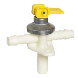

Du har med all säkerhet en säkerhetsventil för varmvattenberedaren.
Det är ett krav att det finns en ihop med varmvattenberedaren.
Det gäller även alla värmesystem av olika slag i hus etc.
Det finns säkert olika varianter av säkerhetsventiler.
En modell är både tömningsventil och säkerhetsventil i ett.
Den brukar ha en halv spak som det går att snurra på.
Den spaken får inte blockeras med föremål etc som finns i bilen.
Kolla i manualen för varmvattenberedaren.
Det brukar finnas en sprängskiss.

Ja du Herbet/Åke. Man lär så länge man lever. Vår bil har en säkerhetsventil. Men jag har trott att det bara var en avtappningskran.
Den har jag öppnat för att tappa ur vattnet, och inte vetat att den har dubbla funktioner.
Både säkerhets- och avtappningkran.
