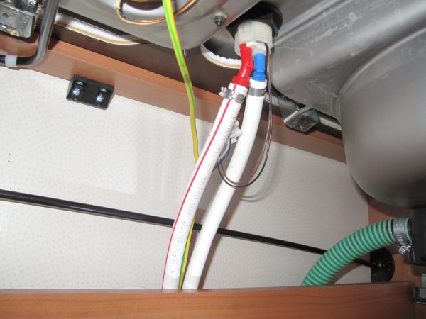

Hej.
För vår del var det en spricka i den röda anslutningsnippeln som orsakade läckaget. Sprickan hade nog uppstått redan vid montaget då man pressade på slangklämman vid fabriken.
Vi hade sporadisk funnit vatten i översta kökslådan och trodde förts att vi spillt vatten genom gångjärnshålen ovanpå. När vi var i Spanien blev läget akut och vi var tvungna att stänga av vattnet.
Hopplöst att med enkla verktyg få loss slangklämmorna, de måste klippas sönder för att få loss. Naturligtvis råkade jag då förstöra den blå nippeln samtidigt.
Lösa nipplar fick jag inte tag på men väl en likadan blandare men med skillnaden att den har fast monterade korta, mjuka anslutningsslangar försedda med nipplar i ändarna. Dessa anslöt jag då på de befintliga slangarna. Det var en mycket bättre lösning eftersom belastningen på anslutningarna då kunde elimineras.
Slangklämmor är ett kapitel för sig. För det första, så är det galenskap av tillverkaren att använda maskinpressade slangklämmor. Förr eller senare behöver man lossa på en slang och då skall man naturligtvis kunna skruva loss den - rätta mig om jag har fel...
För det andra, så skall man använda slangklämmor som klämmer jämnt runt slangen. "Vanliga" slangklämmor i små storlekar börjar i allmänhet med tiden orsaka läckage bakom skruven.
Rekommenderar dessa miniklämmor:
Miniklämmor - CLAS OHLSON | Clas Ohlson
MVH / Thomas Eriksson
PS: Frågan var förstås om du skall lämna in den på verkstad. Byta kranar kan man med normal händighet nog göra själv. Det är dock lite bökigt. Frågan är ju dessutom om kranarna och/eller något annat frusit sönder. De flesta krantyperna finns i Kamas sortiment och dom har även reservdelar.
