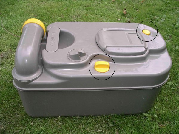

Vår toalettcassett har börjat läcka. Mest vid öppningsvredet för luckan men även ett litet läckage vid knappen för avluftning.
Någon som har tips hur åtgärda? Sitter där några packningar / tätningsringar som går att byta?

Jag råkade ut för samma sak men jag hade tur för Thetford har tre års garanti på sin toalett och jag hade en vecka kvar på den tiden. Jag var i Spanien men jag lyckades hitta en serviceverkstad i Murcia som åtgärdade problemen. Jag hade även gått in på thetfords hemsida och där kan man klicka sig fram till hur man byter olika packningar.
Etlam
F.d. 53498
Sv: Läckage Thetfordtoalett
