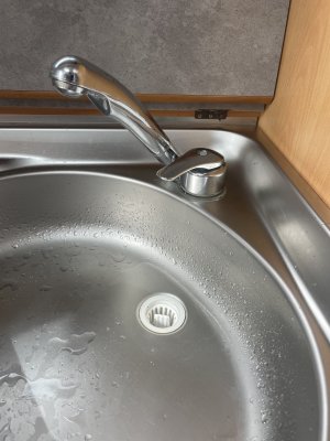

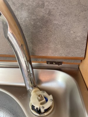

Blandaren i köket läcker i utkastaren. Det finns en skarv en bit från blandaren där yttre delen av utkastaren kan vridas och där läcker det lite. Vet någon om man kan dra av den delen och byta någon o-ring. Vågar inte ta i för mycket i gammal plast.
Tacksam för tips. EssoJ

Har för mig att pipen går att köpa separat. Men den kranen är urkass ändå. Bäst att köpa ny av annan modell som passar...
Laga med 2 komponent lim kan funka...

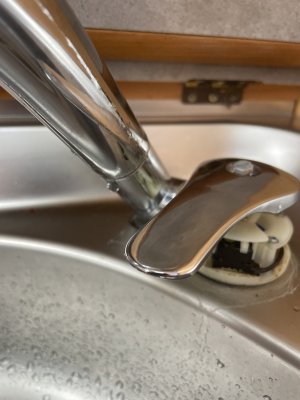

Skall låna ut bilen till vår son så det är inte tid att byta kran. Prövade istället öppna upp sprickan nästan till botten men inte riktigt samt fortsatte så lång som det såg misstänkt ut. Med en lite skiva på Dremeln gick det bra. Fyll sedan det hela med Araldit som fick härda över natten. Nu har jag även limmat skarven så att de båda delarna sitter stumt ihop. Den går fortfarande att fälla ner så att luckan över vasken kan fällas ner.
Reparationen verkar ha lyckats så vi får hoppas att det håller tills det går att få fram en annan blandare. Det lite trångt att komma åt under diskbänken. Får se hur jag gör.
Det som ser ut som rinnande vatten sidan av pipen är Araldit men det får vara så. Funktion före skönhet.

Kort återkoppling. Det höll inte!
Fick bilen tillbaka från vår son och det visade sig att sprickan öppnat sig igen så att det sipprar ut vatten när man använder kranen.

Ja pipen finns att köpa separat. Och så kass är inte blandaren, det finns två i vår bil och sedan 2018 har bara en pip behövt bytas.
Jag tror det är denna:
Ja, det verkar vara den. Tyvärr limmade jag fast den med Araldit så det kört. Kranen läcker även lite från den andra leden också så det får bli en ny den är ju faktiskt ”myndig” åldersmässigt. 23år.
