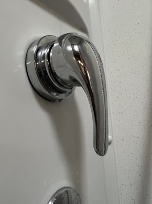

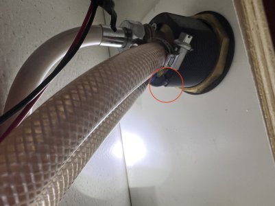

Har ett läckage i blandaren, verkar ej vara slanganslutningarna utan blandaren i sig. Verkar läcka både på baksidan och på inne i duschen. Jag gissar att det inte går att laga/reparera den?

Ser exakt ut som min duschblandare i min Hymer 2005, den läckte också vid första testet i år, fick hem en ny från Hymer Center i Örebro på ca.14dar.

Varför inte lossa slangarna och plugga dem till dess att du fått tag i en ny blandare?

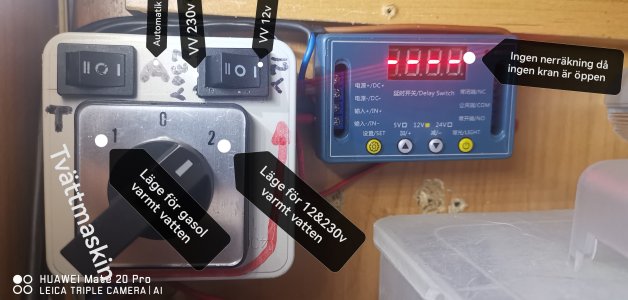

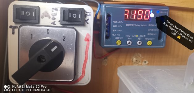

Hej...
Jag har själv installerat ett sådant system i min husbil... Mitt system är med micro brytare och tryck... Sen monterade jag in en timer, så varje gång jag öppnar en kran så kan jag tappa vatten i max 2 min, behöver jag mer vatten eller trycket sjunker för lågt, så öppnar jag bara kranen igen...
Med denna möjlighet är det omöjligt att av misstag tömma tanken via en kran eller en läcka..
För att det skall fungera med min tvättmaskin så har jag en omkopplare så att pumpen startar automatisk när trycket sjunker.... Det gäller bara att komma ihåg att slå tillbaks omkopplaren när tvätten är klar :twitcy:;)

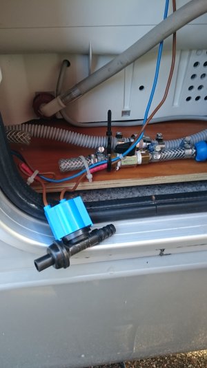

Samma här, brytare i blandarna samt tryckstyrd pump, har även en trycksensor (original) bakom diskmaskinen som styr vattentrycket, även jag har en strömbrytare där för att välja in tryckbrytaten, den måste man komma ihåg att ställa tillbaka ifall man kört diskmaskin, ifall man vill ha högsta säkerhet.
