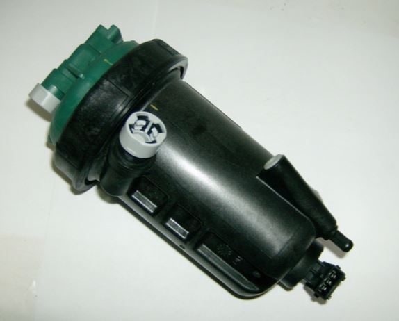

Vi råkade ut för läckande bränslefilter på en Fiat 3,0 motor årsmod. 2010.
Vi hade tur som fann en verkstad i Arboga som kunde ta Husbilen akut.
Verkstan demonterade hela filterhållaren för att göra en en ordentlig koll
och bytte filter och O-ring.
Låsringen med gänga var mycket hårt dragen och fick knackas loss.
Strålkastarinsatsen måste tas bort för att komma åt bra.
Killen på verkstan drog först låsringen ganska hårt med ett verktyg och fortfarande ett litet läckage med den nya O-ringen.
Han ringde en kollega som varnade för att dra för hårt så ny montering och endast dragning med full handkraft... endast 30 Nm.
Viktigt att smörja plastgängan i låstringen... plast mot plast kärvar och ger inget jämt drag.
Nu blev det helt tätt efter provkörning någon mil.
Men nästa dag började det läcka igen. Det känns inte bra att behöva byta hela filterhållaren när det in finns några synliga skador.
Filterhållaren består ju av en kopp och ett lock (grönt) som pressas samman med en gängad låsring. Vissa säger att låsringen skall dras hårt och andra säger att ringen skall dras för hand. Oberoende hur man gör kan man få ett läckage.
I vårt fall ökade ett litet läckage när ringen drogs till ytterligare.
Googlar man på detta problem så inser man snabbt att konstruktionen är inte bra.
