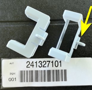

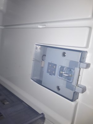

Hmm, 3 sekunder, kan det verkligen göra någon skillnad?
Som syns på bilden bifogat, finns det en valk/rygg på beslaget.
Man behöver alltså trycka in "knappen" lika mycket som valken är hög.
Typ 2 mm, först därefter kan beslaget skjutas i sidled.
I våras när jag bytte mina beslag så passade jag på att smörja
alla anliggningsytor med armaturfett "Glidex".
Fungerar klockrent nu :)

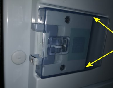

Den ljusblå kåpan togs/bändes bort med ett par långa smala skruvmejslar.
Mejslarna trycks in under kåpan, se bild.
Kåpan sitter alltså fast med snäpp-fästen.
Men tag det försiktigt, särskilt om plasten är kall!
Visa bilaga 224727 Visa bilaga 224728 2 st klickbara bilder.
Tror inte heller på 3 sekunder, som instruktionen sade. Tack, det var intressant att se att du lyckats. Vågade inte bryta loss "locket", men kollar senare. Fick ju också se detaljerna som nu kärvar.
