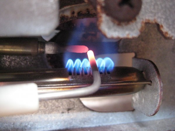

Hej.
Så här såg det ut i den kyl jag hade före utbyte till kompressorkyl.
En AES Dometic RM 4505.
Lycka till /Roy

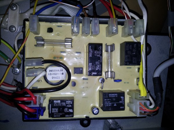

Mitt RM6505 från 2003 betedde sig liknande, fast där var det i första hand 220V-delen som bråkade, men senare även gasolen.
Felet var kallödningar på reläbenen i styrelektroniken så det var temperaturberoende, och reagerade på mekanisk påverkan på boxen. Dock var ju elektroniken ingjuten i nån form av mjuk epoxi och var helt omöjligt att frilägga för att reparera. Frustrerande utav bara den för någon som normalt sett lagar det mesta :(
Lite drygt 2700kr kostade elektroniken, men nu fungerar skåpet som det ska igen.
Alternativet är ju ny kyl för fyra gånger så mycket pengar vilket inte heller kändes så lockande :(
Hur betedde det sig på gasen?
Är ju 13 mitt skåp så det känns inte så lockande att byta grejjor för flera tusen.
Ett nytt ersättningsskåp går att hitta för runt 9000:-
