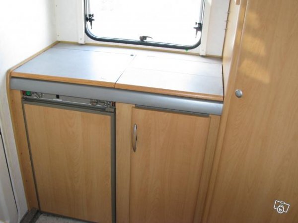

Finns det någon vänlig själ som kan hjälpa mig hur jag gör för att få ut kylskåpet så att jag kan se vad felet är på gasolbrännaren. Har en Hymer Swing där kylskåpet är placerat under spisen och diskbänk. Har lossat på det fyra skruvarna men skåpet sitter som berg ändå, ser ej några andra skruvar att lossa på. Vad göras?:confused:

Kylskåpet är placerat se bif bild- finns det någon som kan hjälpa mig hur det är fastskruvat, som jag har skrivit tidigare så räcker det ej med att ta bort 4 skruvarna innefrån kylskåpet:mad:

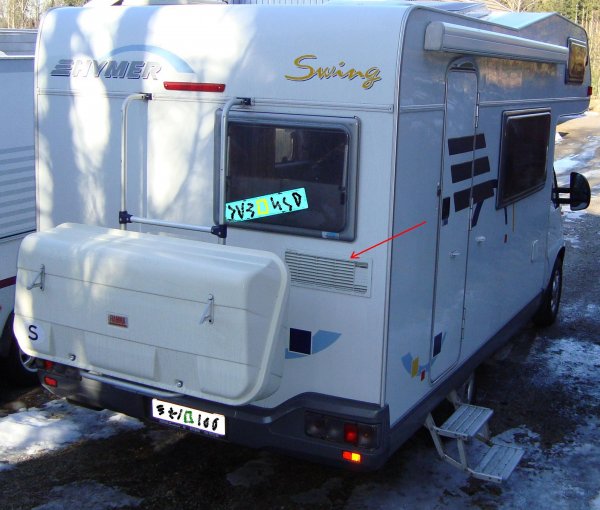

Bild på "situationen" på utsidan:

F.d. 55359
Sv: Kylskåpsproblem
Om du har spis och kylskåp mot bakänden:
pröva att skruva loss lämpligt baklyse.
Jag lyckades åtgärda en koksbulle i kylskåpsbrännaren
tack vare det tricket och luftslangen på en mack.
Tackar för tipset.
Tyvärr ligger bakljusen endast infällda i den bakre plastrampen nedtill.
Bilen/skåpet är helt "tät" nedtill :(
Sen är jag inte schizo, bara jag och sambon som sitter på varsitt håll och skriver i tråden!:)

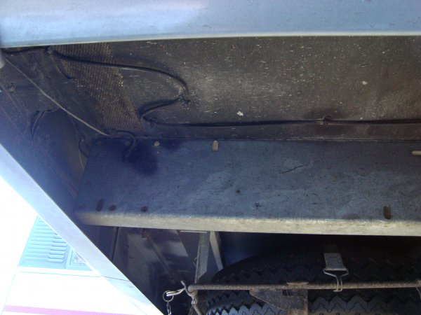

Sv: Kylskåpsproblem Hymer Swing
Den nedre ventilationsluckan på Hymer Swing har man satt under kylen. Från "markläge" kan man se en hålplåt som är fäst med fyra skruvar och som täcker "tilluften" till kylskåpsventilationen.
Jag har satt en tystgående datorfläkt där som blåser luft upp bakom kylen och gör att den kyler lite bättre. Fläkten styrs av en bimetalltermostat som är limmad på en av kylskåpets kylflänsar. Kjell o Company har ett kombinerat lim och kylpasta som fungerar bra till detta. Egentligen avsett att montera kylflänsar på elektronik. Termostaten slår till vid 55 gr C och bryter vid 35 gr C. I kylens panel har jag en lysdiod som talar om när fläkten får spänning och en brytare som gör att man kan stänga av den extra kylfläkten.

Har ju vart där under å krupit inför monteringen av dragkrok.
Hittade även nån bild från den gången som visar gallret.
Kommer man åt brännaren den vägen också?
Modifieringen med fläkten är intressant!
Men med avfärd på fredag och Norgejobb till torsdag får det bli framtidsprojekt.
Får ta bort gallret, se till att det är rent överallt, rengöra brännaren om det går
och hoppas på en inte allt för galen värmebölja i Europa de närmaste veckorna!

19.559
Sv: Kylskåpsproblem
Den "løsningen" må føre til mye ekstra skitt bak kjøleskapet!
Kan hjelpe med en spoiler foran galleret slik at skitten ikke kommer direkte.
Skitt som kommer til brenneren blir til koks og gradvis dårligere flamme og kjølning. En runde med trykkluft gjennom både øvre og nedre luke skulle rydde ut en masse.
