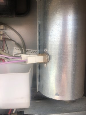

Hejsan.
Sitter nere värmen i Spanien och har lite problem med kylskåpet.
Är det någon som vet vad detta är för givare. Rör man på kablarna så slocknar kylskåpet.Går kablarna att lossa,sitter riktigt hårt men verkar ändå vara glapp .
Dom verkar gå upp till någon typ av relä.
Eller kan det vara den del som sitter popnitad i skorstenen.

Svårt att veta. Vad heter kylskåpet?
Ser ut som en termostat/överhettningsskydd

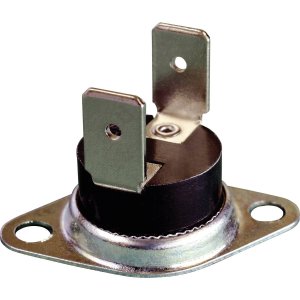

Jag tycker att det ser mer ut som en knapptermostat.... Och har då kanske med överheating att göra..
De känns som om anslutningen glappar = normalt...
Det är ju helt klart flatstift kontakter. Dom kan sitta hårt när dom oxierar. Spraya med 556 eller liknande. Vänta lite och ta loss och rengör så är nog saken fixad sen

Om jag rör den inre mot den yttre så stannar kylen. Satt en kil mellan dom båda ochnj funkar det. Måste vara givaren på skorstenen. Undrar om den finns att köpa?

Då är det antagligen en speciell och inte vilken knappsensor som helst.
Just nu funkar skåpet när jag bröt isär kontakterna,
Okej... Då bör du ju ha en öppen knapp termostat.... Vilket jag tycker inte är så smart.... För om du har dålig kontakt på stiften så kommer ju inte signalen från knapp termostaten att märkas... Och då kommer ju kylen att fortsätter att gå när den blir överhettad.... :eek:
Jag kanske tänker fel... Men just nu är detta min teori.. ;)

Flatstift kontakter = glappkontakter, brukar man skoja om.
Men oskyddade flatstift kommer ofelbart att ge dålig kontakt.
Oskyddade = produkten är avsedd för inomhusbruk. vilket kanske man inte skulle önska på ett dyrt mobilt kylskåp.
Finns skäl till att kontakter till exis givare i bilar har andra kontakttyper.
I detta fall skulle jag löda sladdarna på termobrytaren.

Ja den är ju avsedd för att jobba med värme, dessa finns i temperaturområden kanske över 200 grader.
Men en lödning bör ändå göras snabbt och längst ut på flatstiften.
Är man ovan vid lödning blir det kanske inte så bra.

Dessa flatstiftkontakter har ibland en sorts hulling eller ett hål som skall göra att den sitter fast när den är påskjuten.
Man kan då känna att den inte går att dra av, men känns ändå lös, och glappar.
Det gör att de kan sitta fast hårt. Drar man för mycket och den släpper kan det bli ett ryck som drar med sig sladden.
Man kan då använda en mejsel som kofot, och bända upp kontakten så släpper den mer lugnt.
Rengöring, och man kan även trycka ihop den lite så kontaktytorna blir tajtare.
Vaselin är ett bra skydd sen mot fukt och vidare korrosion.
BILTEMA har en sprayflaska med vaselin med vilken man kan spruta in vaselin i trånga utrymmen som in i en flatstifthylsa.
Med vaselin blir det rätt tätt för framtida kemiska angrepp.
