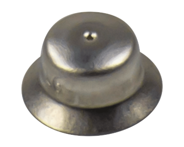

Jag skulle demontera brännaren och ta isär den, rengöra den lilla dysan som troligen är smutsig och begränsar gasflödet.
Min kyl Dometic 7655 tappade all effekt på gas när vi var ute och fricampade för ca. 5år sedan, den blev som ny och är det fortfarande efter denna rengöring, att blåsa rent dysan är nog nästan omöjligt. Jag monterade Trumas gasfilter direkt efter gasflaskorna efter denna händelse och inte haft några problem med gasförbrukare efter detta.
så här ser dysan ut.

Tack för svaret Peter men jag har plockat isär och blåst med tryckluft rätt in i dysan från båda håll ett antal ggr nu utan resultat!
Det räcker inte alltid att bara blåsa, det kan vara mycket små partiklar som minskar hålets area, ta ett förstoringsglas och kolla mycket noga,
när jag hade problem gick det inte att se med blotta ögat!

Stort tack för tipset. Plockade ur dysan och tog en nål till hjälp och nu brusar lågan som den ska!

Tar man ut den lilla dysan, eller munstycket, med det lilla hålet.
Tänk på att anteckna numret, ett nummer är stämplat på dysan, viket betyder hur stort hål det är, och därmed gasflödet till aktuellt kylskåp.
Numret och därmed hålet är olika för 30 resp 50 mb system. Och större för stora kylar.
Numret är bra att ha när man skall köpa ett nytt munstycke... dvs när man har tappat det i gruset eller i gräset på marken.
Det talas om att det inte går att rensa det här munstycket, man måste köpa nytt. Dyrt....
Finns historier om att det skulle vara ett hål med små kanter som ett kugghjul eller så.
Alla vi som sett det i en lupp vet att det är ett helt "vanligt" hål.
Vad som kan bli fel är om man sticker för hårt med en nål, och gör hålet större.
Dvs att man töjer ut, eller "rymmer upp" hålet.
Att rengöra med en tops kan hjälpa.
Försiktigt handlag så blir allt lika bra som förr.
