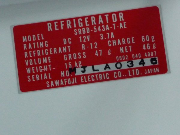

är det detta kylskåpet ?
Som du beskriver det så fattas det en kopplings plint.

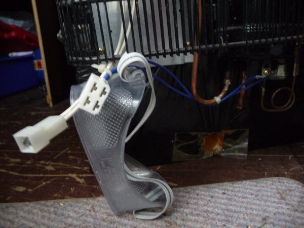

Bifogar bild på kopplingarna på baksidan av kylskåpet.
Hoppas bilderna förklarar mitt problem med hur jag skall koppla in elen.

Koppla som Juan säger.
Ohmmät för att identifiera vad som är vad.
Kompressor ca 3,3 ohm.
Lampa 10W ca 14 ohm eller 5w ca 29 ohm.
Termonstat 0 ohm eller oändligt beroende på om den är till eller från.
För övrigt såg jag på Engels hemsida att kompressorn har en "vibrationsmotor" . dvs en surrande sak som liknar de som satt i tidiga bilradio på 50 o 60-talet, långt innan det var tal om att använda halvledare i bilradio. Jösseas vad nostalgisk jag blev!
// Göte J
Sv: Kylskåps koppling?
Som det ser ut på bilden så är den ena blå kabel jord Ohm mät chassi och den ena blå kabeln som inte har en isoleringsplast runt kabelskon.Du skall ha 0 Ohm
Den andra blå kabeln ser ut att vara plus 12V Ohm mät mellan dom blå kablarna det skall ligga runt 3.5 Ohm.
Dom två vita kablarna får du följa och se vart dom går
troligtvis till termostat eller belysning.
Du kan Ohm mäta dom och skruva på termostaten mellan min och max då ser du om det är termostaten. Eller om det är till lampan så Ohm mät och skruva ut lampan så ser du om det ändrar sig
Släng inte kylen det är ett bra kompressorkylskåp som drar lite ström.
Med lite komunikation och tålamod så skall den snart vara full med kall öl...
