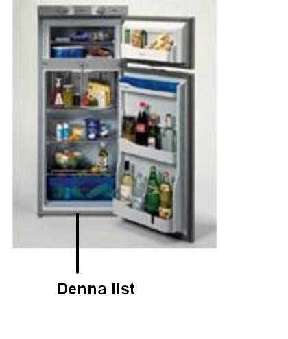

I somras råkade en mjölkpaket välta i kylskåpet och en del rann ut.
Torkade upp så mycket som jag såg och trodde att allt var bra.
Nu i helgen vi var ute så spred sig en "God" doft i husbilen varje gång vi öppnade kylskåpet.
Har konstaterat att lukten kommer från plåtlisten där magnetremsan tätar mot.
Är det någon som vet hur man tar bort denna list. Kylskåpet Dometic 7655.
Jag vet hur man tar bort hela kylskåpet men hade tänkt att slippa det utan det är bara listen som ska tas bort.

Min man, f d kylmontören, säger att det går inte att ta bort listen. Det går att peta loss den men resultatet blir inte bra. Försök istället med att spraya med ättika och låt kylskåpet vara öppet för ventilation. Torka noga efteråt..

Vi har på gamlebilen måtte rengjøre denne listn noen ganger, en kan brette ut listen slik at en kommer til mellom listen og skapet. Vask med salmiakkvann og gjerne også med edikk.

Tror du inte mjölken har kunnat rinna ner i dreneringshålet som sitter under kylelementet ?
Isåfall har den runnit vidare till uppsamligsskålen på baksidan och legat där sedan o surnat.
Skålen kommer du åt om du losssar det nedre ytterväggsgallret.
En teori varje fall.....
Sedan skulle varje fall jag ej rekommendera att lägga dörren i blöt,tänk på isolermatrialet i dörren som suger åt sej.
Vik i stället fram listen på undersidan dörrren o rengör där med fuktig trasa o handdiskmedel.
