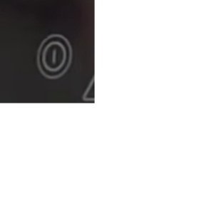

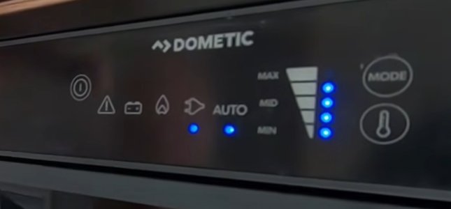

Löjligt enkelt men tydligen ett vanligt problem med Dometic,reset genom att hålla inne "varningsknappen" 5 sek.
Kylen hoppade igång direkt,varför står det inget i manualen om detta???Så jäkla frustrerande,och förbannar mej själv att man inte sökte detta direkt.Hade sparat frustration och pengar.

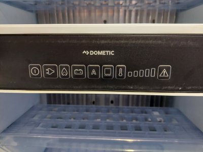

Intressant för någon sådan knapp finns inte på vårt RMD 8505 AES. Antar att finns något annat trick för att resetta men jag hittar heller ingenting i manualerna.
