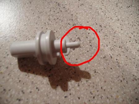

Kolla så att det inte bara är "piggen" i termostatrattsöverföringen:confused: som gått av = går inte att reglera effekten. Både jag o en kompis har varit ute för det. Piggen är bara någon mm tjock o tål ingenting.
Det är rätt enkelt att kolla; dra ut termostatratten + strömväljaren. Lossa plastpanelen. Nu är det bara att dra ut plastdelen o kolla hur den ser ut.
Troligen sitter en del kvar i potentiometern.
På min fick jag löda bort potentiometern för att lyckas pilla bort biten. På den andra lyckades vi få ut den med en nål.
Bilden visar överföringen för strömställaren, men termostaten har en liknande. Biten som bryts av är inringad.
