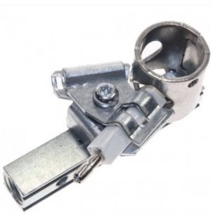

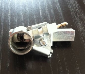

Det som jag tror och har sett (men inte vet) är vanligaste är att den fyrkantiga hållaren som gasolröret är fastskruvat i och som blandar in lite luft i gasolen som då blåser genom ett troligen 1/4" hål (lite över 6m.m. verkar det som) och vidare fram till brännarmunstycket.
Det som brukar räcka är att ta loss enheten och inte borra med en borrmaskin med ett +6m.m. borr i, utan att sätta fast borret i ett skruvstycke och för hand vrida ner brännarenheten på borret så man känner lite hur det artar sig att få bort rosten i hela hålets längd fram till brännarmunstycket.
När man håller på så är det läge att kolla det lilla hålet i munstycket som sitter klämt med klämmuttern som håller gasolröret m.m.
Efter den genomgången så brukar lågan funka helt ok. igen. Om det ev. skulle krångla eller se för eländigt ut så kostar hela enheten inte mycket mer än ca. 500:- och då får man en ny gnistpinne med keramikhållare på köpet.

Att brännare som funkar länge verkar vara att de som används ofta och då troligen inte rostar så mycket som de som används sällan och blir utsatta för luftens fukt och kanske kondens och temperaturskiftningar i.o.m. annan uppvärmning. Att själva munstycket blir uppbränt har jag aldrig sett.
Om man har en servicelucka/galler vid brännaren så tar det inte så lång stund att kolla över och rensa, eller ännu mindre tid att bara byta hela enheten. Kanske femton minuter.

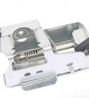

Den andra varianten med avlång låga kanske kan vara känsligare vid själva brännaren för jag tror att den bara är av perforerad plåt/rör, men de håller nog också relativt länge med lite översyn.
Eller byt/fixa innan det börjar att bråka ;).
Den andra troligen mindre vanliga varianten.
