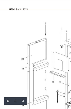

Det sitter en plåtbit under dörren på gångjärns sidan som är fastskruvad på undersidan av skåpet, 3 skruvar om jag inte minns fel, ta loss den så kommer dörren av....

Ja det är tre skruvar men jag kan inte öppna dörren så jag kommer åt skruvarna, går det att dra ut kylskåpet utan att skada något?
Du kan inte bara dra ut kylen, den är fastskruvad och så har du gas och el kopplingar på baksidan av kylen som du måste lossna....
Om kylen står på en skiva så kan du ta bort trä så du kommer åt skruvarna... Jag använde bara bits och en liten skiftnyckel till skruva ut de tre skruvar, så trångt var det under min kyl....
Lycka till...

Det är en fjäderbelastad tapp som kan tryckas ner och då går det att få ut dörren, lyfta upp och ta ut.
