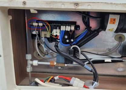

Erhöll samma problem efter batteribyte av förbrukar batteriet som är kopplat till solcell.
Ta loss kontakter från batterierna (Bil o Förbrukar batteri)
Gjorde reset av kortet för kylen, genom att ta loss kontakterna som är inritad på bifogad bild.
Detta löste mitt problem i varje fall.

kanontips, råkade ut för samma sak i år och det funkade perfekt.
Såg inte likadant ut dock lite annorlunda kontakter.
