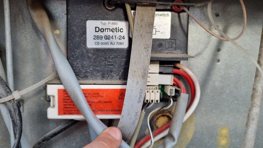

Kanske någon varit med om liknande?
Kylskåpet går ej på gasol.
Försöker inte ens att tända utan larm på displayen direkt.
Har jämfört vart det finns ström och inte med en kompis och det som skiljer är att jag har lägre ström på trådarna längst ner till höger, går det till nån givare?
Kan det vara fel på den tro?
Styrkortet är nytt.
//Thomas
    2,8 MB · Visningar: 57
Hos oss så var det fel på kablaget upp till styrpanelen när inte kylskåpet ville gå på gasol. Ett rätt vanligt fel tyvärr.
