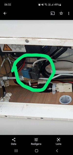

Jag har samma problem. Enligt verkstaden kan det vara magnetventilen som lagt av. Den är restnoterad hos Dometic sedan 9 månader! Nu säger de att preliminär leverans är 27 maj.
Någon som har en begagnad men fungerande liggande på hyllan? :rolleyes:
Mät om det är 12V fram till magnetventilen. Då vet om det är fel på den.
Testa även att bryta 12V fram till kyskåpet, Norsk reset.
En del har haft glappkontakt i anslutningarna mellan manöverpanelen och styrmodulen, den breda flatkabeln.
Jag har precis fått en ny styrmodul, med fixad kabel, men det hjälpte inte. Ska mäta som du föreslår!
Jag har en begagnad..tar en bild på etiketten som sitter på
ventilen så kan jag kolla om det är samma .
