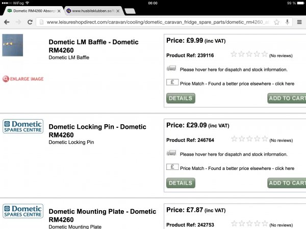

Något jag kan bocka till själv av en plåtbit, bara jag får se hur en ser ut...

Jag bild-googlade, "dometic spare parts rm4260" gav mig en ganska bra bild av den delen.( längst upp)
Men jag hade nog chansat och frågat vad den kostar att köpa, ibland kan man bli överraskad. När jag följde bildlänken så kom jag till £9.99 , är väl överkomligt .( har inte kollat fraktkostnad) så med lite tur kanske den inte är så dyr hos den lokala återförsäljaren, och då blir det rätt på en gång.
Dometic RM4260 Absorption Refrigerator Spare Parts
Scrolla ner en bit på den sidan.
