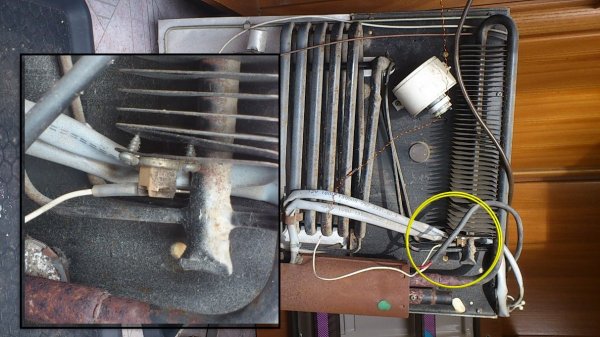

Har tänkt ge mitt gasolkylskåp från -93 en "total makeover"
Var inte riktigt nöjd med kylan förra sommaren.
På programmet:
Rengörning brännare
Sotning skorsten
Montering datafläktar
"Rulla runt" samt 220v körning uppochned
Ev byte kylpasta.
Ett par frågor

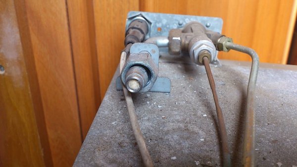

1 . När jag tog loss gasolanslutningen så såg jag något
som ser ut som ett litet filter i anslutningen mot gasolvredet på kylen.
Normalt??
Nästa fråga. Sitter en fläkt med termostat på kylen .
Den skall bytas mot datafläktar .
Men termostaten?
Behålla? Någon som känner igen den?
Placering?
/Ljungberg

Misstänker att "filtret" är ett flamskydd.

Vi har en likadan fläkt som du har med termostaten i motsvarande placering, och för oss fungerar den utmärkt. Har du kollat om den fungerar? Jag betvivlar att datafläktar blir effektivare, och termostatregleringen är ju en riktigt bra finess? :)

Fläkten är nog bra i sig, men min låter som ett reaplan utan ljuddämpare.
Glappar rejält i lagret. Därför byte.
Termostat har jag tänkt och ha, frågan är
om placeringen och "typen" är optimal.
/Ljungberg

Hej lasselj, filtret är helt enkelt ett filter så ev. skräp inte följer med in i kylen till kranar m.m. och till slut hamnar i det lilla munstycket som sitter klämt mellan rörnippeln och den ca. 1dm. långa fyrkantiga hylsan som brännaren sitter i. Dra ut det och köp ett nytt filter. Det kan hålla mot gasflödet om det är smutsigt och ibland nästan lite "oljigt" eller fuktigt.
Jag har använt den gamla termostaten i mitt kylskåp och den är placerad som din. Den sköter nu mera om tre st. mindre datafläktar som sitter i bredd och täcker/blåser upp på hela elementet. Min termostat verkar ligga mycket bra i temp. När det är soligt och varmt så går fläktarna ofta, på kvällen ibland och på natten någon enstaka gång, och om det är en kall natt så startar de inte alls.
När du ändå håller på så sätt dit ny kylpasta bakom kylplåten, och när du har plockat loss brännaren/den fyrkantiga hylsan (har du den med ett runt brännarmunstycke i ?) akta hålet i det lilla munstycket som sitter där och pilla inte med något hårt i hålet för under mikroskåp så ser man att hålet är rektangulärt.
Hålet som går in i den fyrkantiga hylsan brukar det vara mycket rost inne i. Man skall inte ge sig innan man får in ett 1/4'' borr ända fram till brännarmunstycket.
När du är klar och om du har det runda brännarmunstycket så skall min.-lågan vara ca. 1,5 till 2cm hög och full-lågan skall vara 5 till 6cm hög. (Måste kollas i mörker, annars ser man knappt inte lågan alls.
M.v.h. JANKRO.

Efter att ha sotat skorsten och brännare, lagt på ny kylpasta samt rullat runt ett par ggr så monterades skåpet tillbaka.Passade på att montera ett antal datafläktar baktill oxå.
Efter denna "rundsmörjning" så fungerade skåpet faktiskt riktigt bra.
Har bara kört med gasol.
Man märker dock hur känsligt skåpet är för sol. vind och vinkel.
Använder en "vattenpassapp" i mobilen så man ställer sig någorlunda i samma vinkel när man stannar en längre stund.
/Ljungberg
