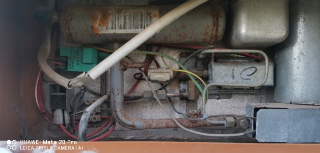

Jag har just nu en granne med husbil, han kommer ifrån USA och reser runt med en hb som han köpte i Portugal.
Hans kylskåp har inte fungerat på ett par veckor... Så jag tänkte se om jag kan hjälpa honom i morgon..
Det är en hög kyl/frys Dometic, jag har inte sett denna modell...
Så jag tog bort gallret... Och en hel ny värld öppnade sig.... Jag trodde att den skulle se ungf ut som min från 2005... Som var modell typ 7656 eller något liknande...
När han försöker tända den tänds en grön lampa... Inget tickande hör... Så jag misstänker tänd modulen...
Men jag han är tacksam för tipps som kanske leder till att kylen startar...

Tändmodulen är den gröna uppe till vänster. Mät så du har 12V fram till den. Har du inte det så får du följa kabel bakåt för att se var det är avbrott.
Tack... Jag misstänkte att det var tändmodulen... Påminner faktisk om Trumas tändmodul..
Konstruktionen skilljer sig ju en hel del från den jag är van vid..
Men jag skall iallafall försöka hjälpa honom i morgon..
