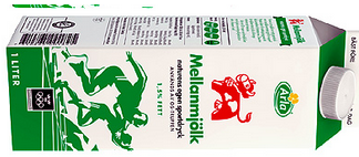

Visa bilaga 99745
Lägg in i frys/frysfacket med vatten innan och ta ut den i kylskåpet vid påfart färja.
möjligen flera paket.
Varför fylla vatten i mjölkpaketet?Jag fryser ett mjölkpaket.... med mjölk.Tinar på 2 dagar.
Men det går att köpa mat utomlands.Inte dyrare heller.Lidl t.ex.Varför släpa mat med hemifrån?
